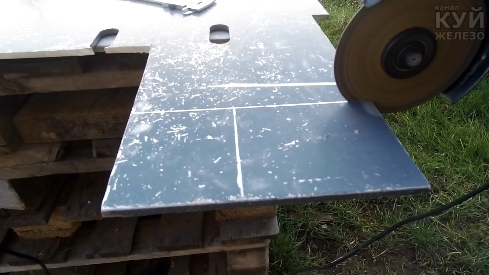

Отрезаем стальную пластину приличной толщины.

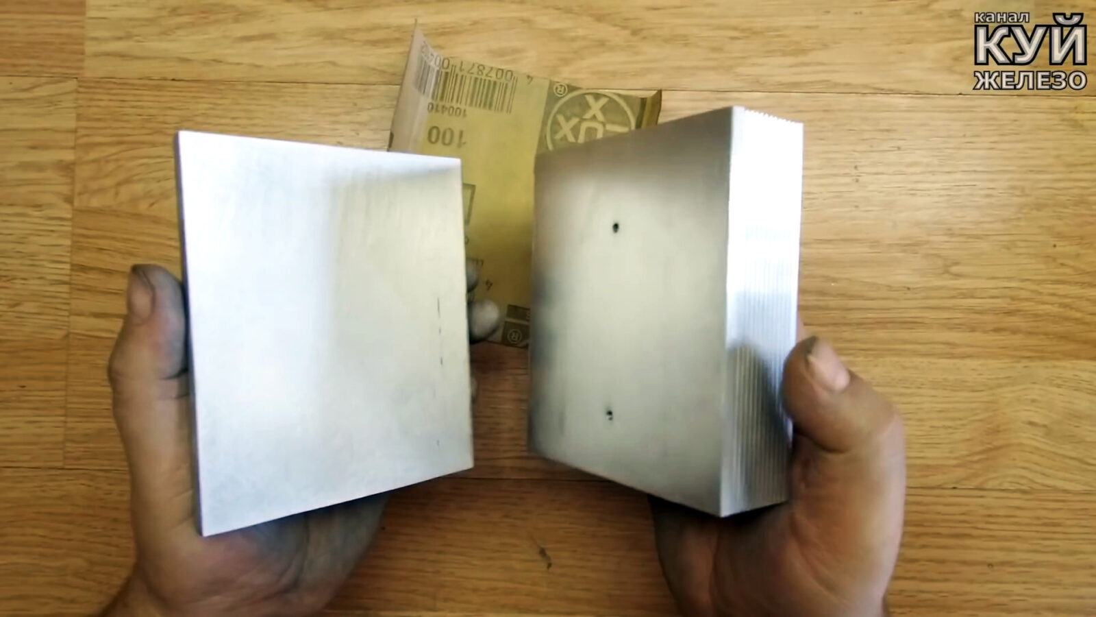

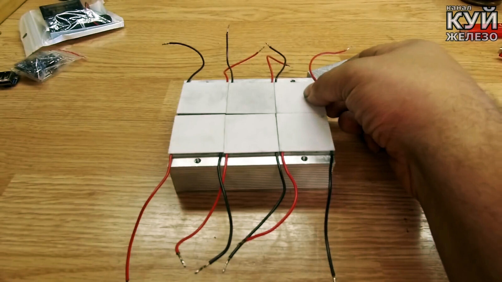

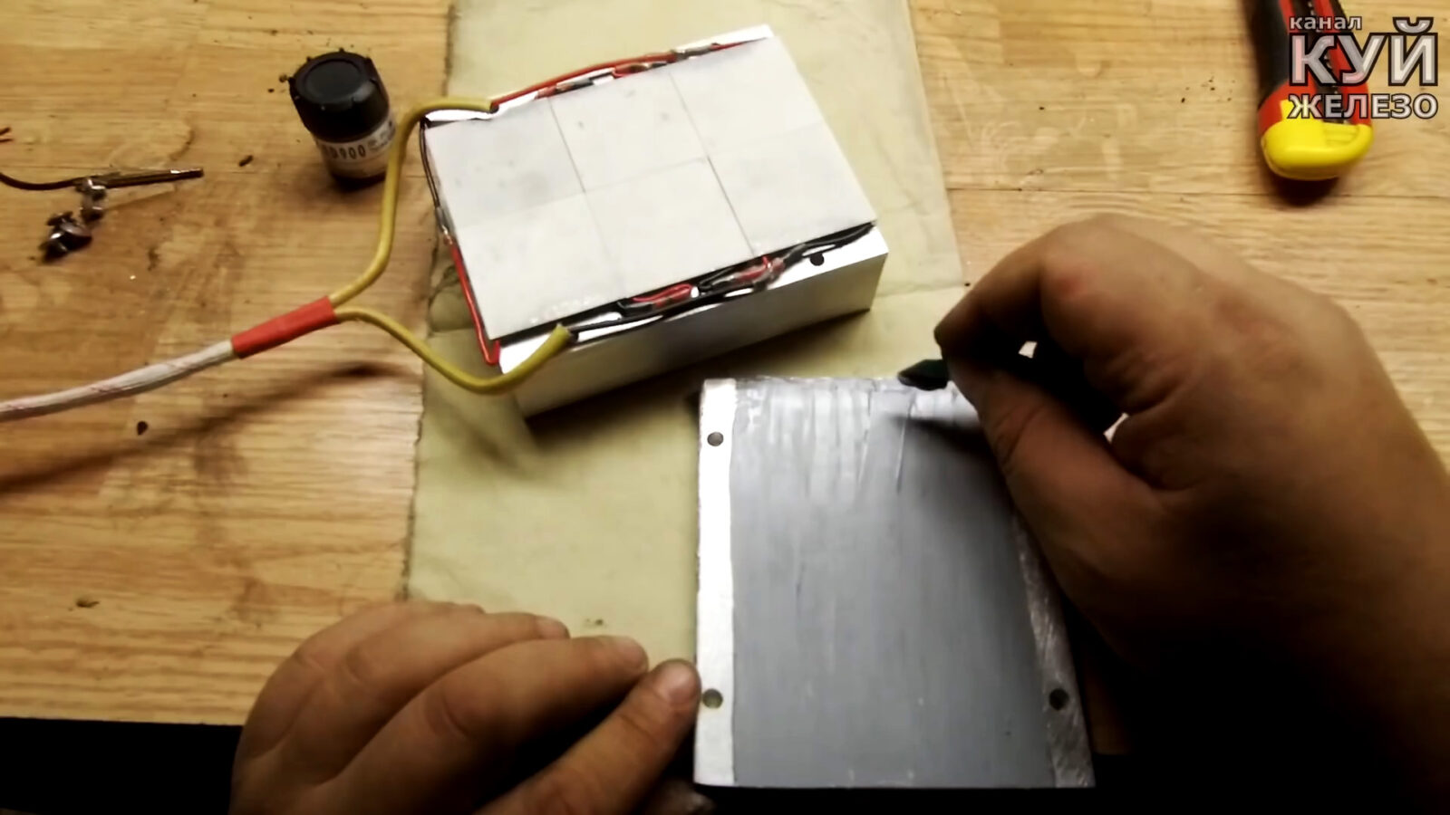

Получены, заказанные в интернет-магазине, элементы Зеебека TEP-142-T300. Они размещаются на алюминиевом радиаторе, поверхность которого предварительно тщательно зашкурена для лучшего контакта.

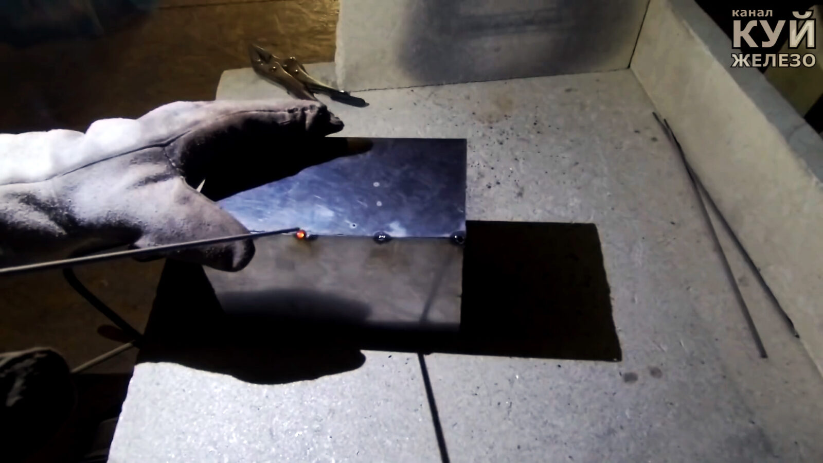

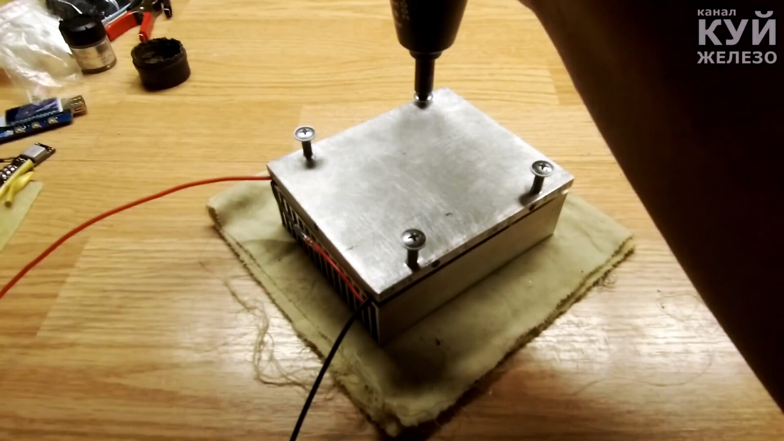

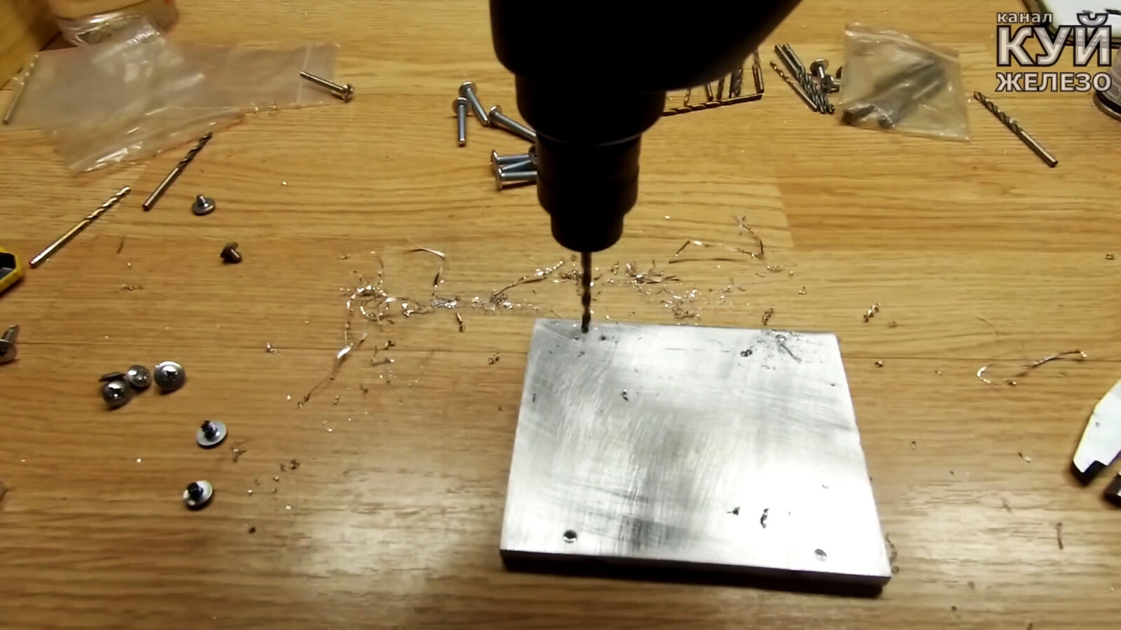

Для скрепления пластины с радиатором необходимо просверлить отверстия и нарезать в них резьбу.
При установке деталей использовалась термопаста.
Всего установлено 6 термоэлементов, соединённых последовательно. Все соединения проведены проводами с термостойкой изоляцией. На выходе батареи подключается понижающий преобразователь на 5 Вольт.

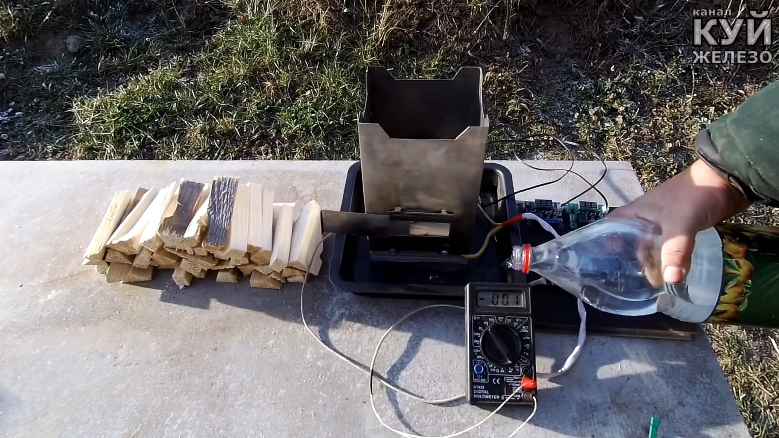

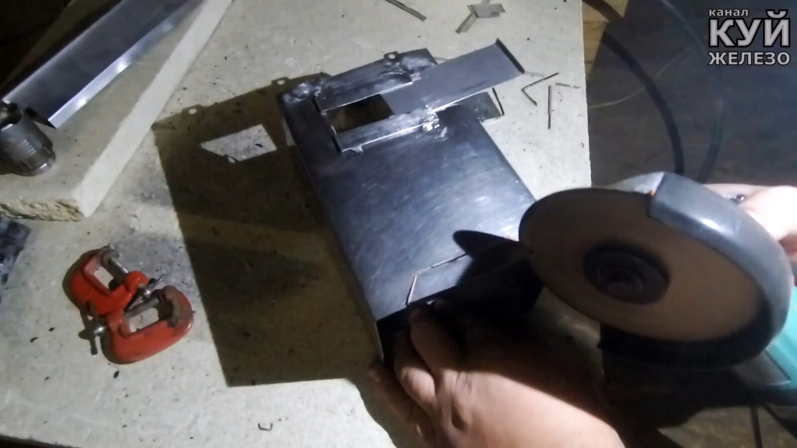

В качестве топлива будут использоваться дрова. Для их сжигания изготовлена специальная печка из нержавейки, которая установлена на одну из сторон радиатора с элементами Зеебека.
Другая сторона радиатора опускается в кювету с водой для охлаждения.

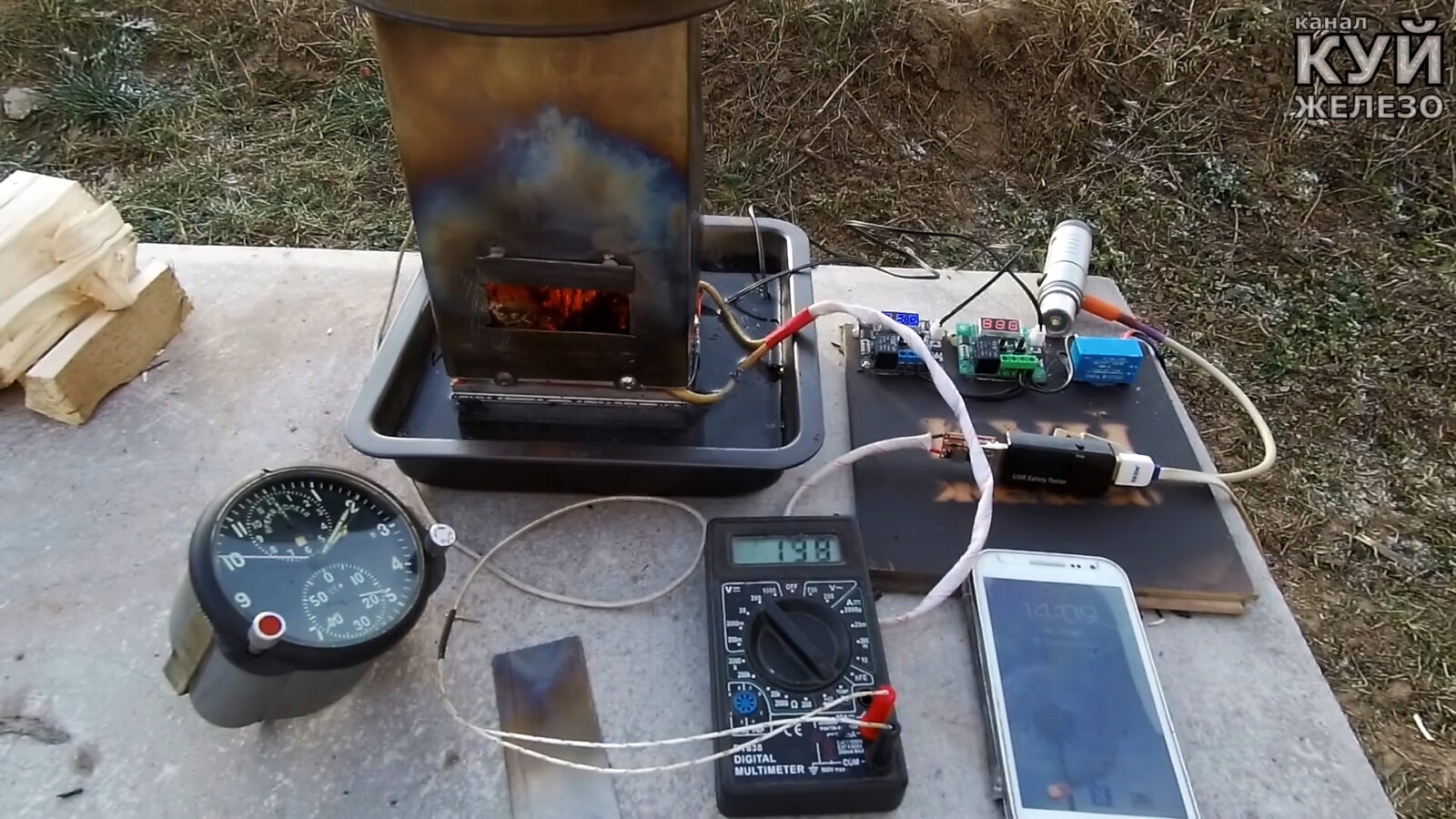

Для контроля температур нагрева и охлаждения применены электронные термометры. Пожалуй, всё. Начинается испытание.

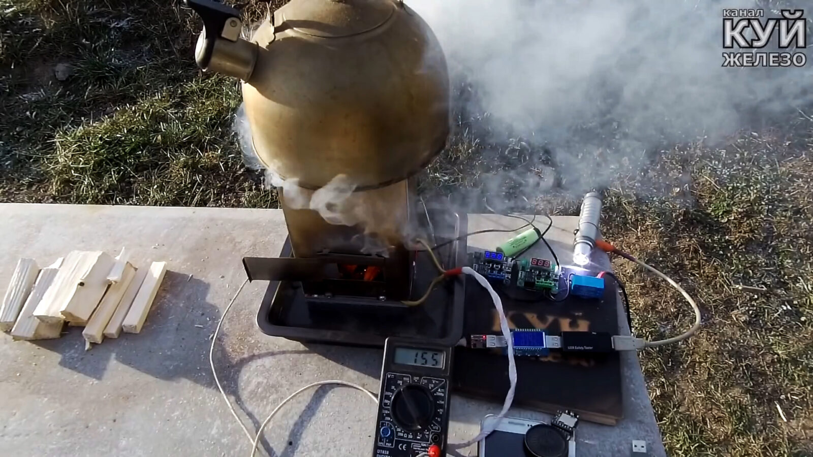

Результат работы мини ТЭЦ

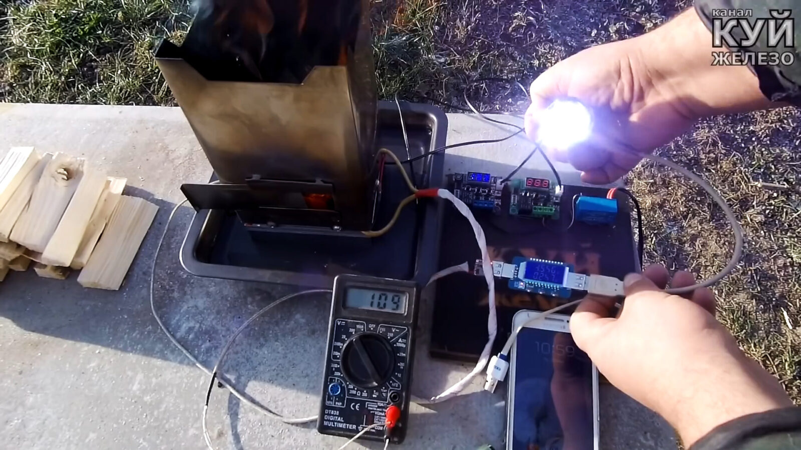

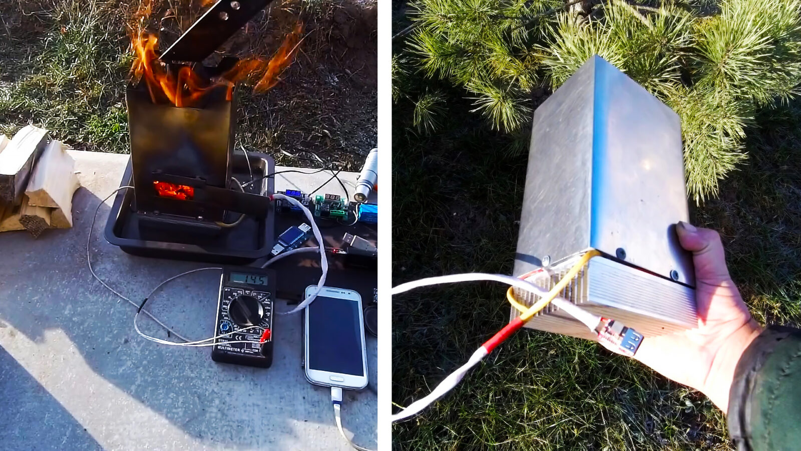

Огонь в печи разгорелся, собранная конструкция начала вырабатывать ток. В качестве потребителей подключались различные девайсы. Отлично работает 10-ти Ваттный светодиодный фонарик. Проверен на всех режимах. С менее мощным mp3 плейером тоже никаких проблем. И при подключении к нему маломощного усилителя с динамиком звук был достаточно громкий, не прерывался. За время тестирования был заряжен сотовый телефон с 50 до 100 % заряда.
До стабилизатора напряжение на устройстве составляло под нагрузкой 8 Вольт, без нагрузки 15,4 Вольта.
Следует учитывать, что элементы Зеебека рассчитаны на максимальную температуру в 300 градусов Цельсия. Но лучше не превышать значение в 220 градусов, в пиках 260 градусов Цельсия. Использовать детали без охлаждения запрещено.
Конструкция вполне работоспособна и в состоянии питать маломощные электронные гаджеты.
