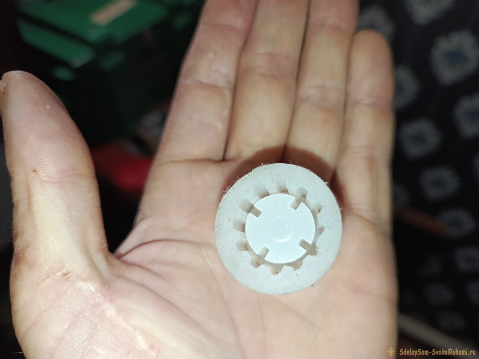

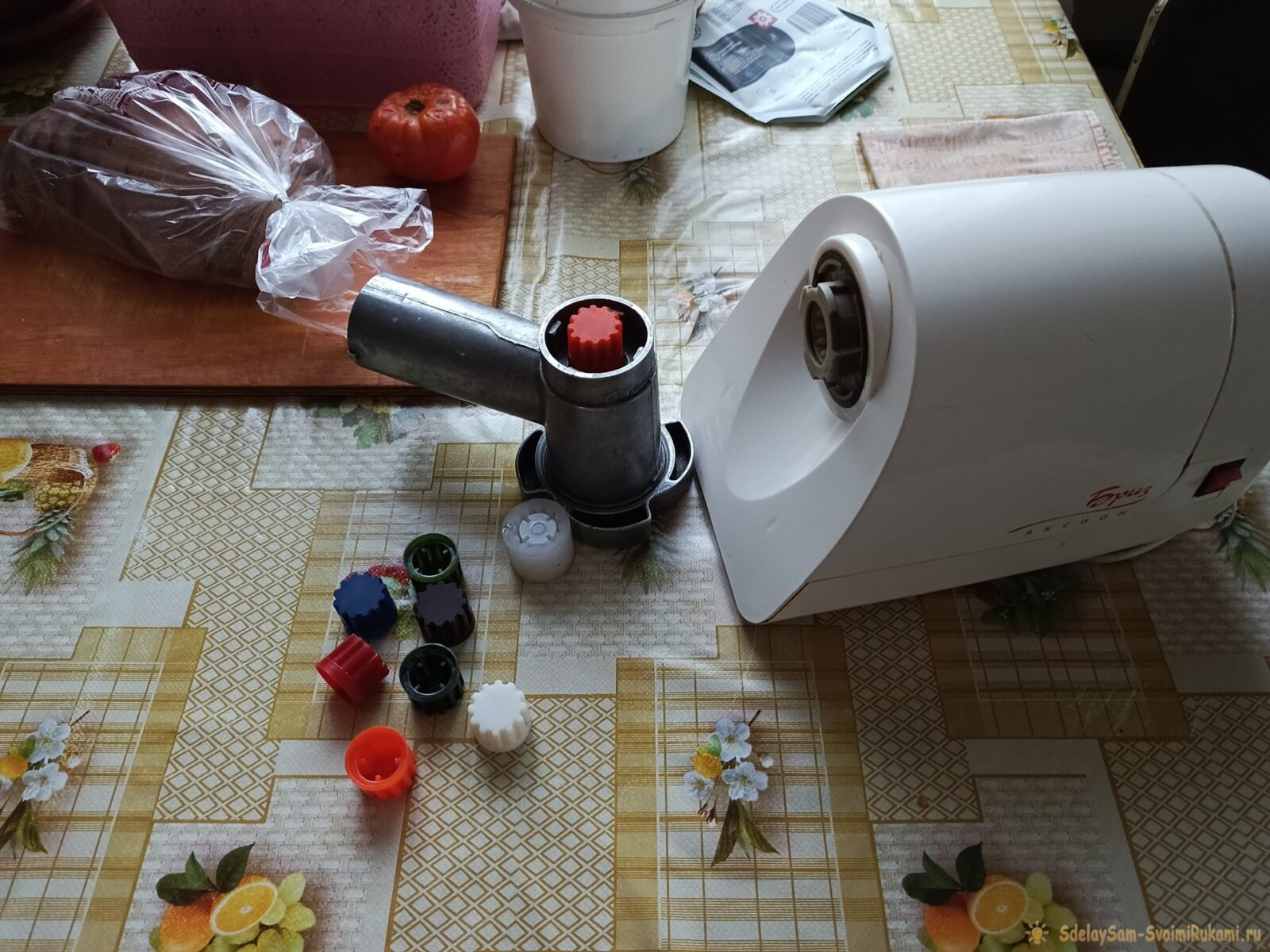

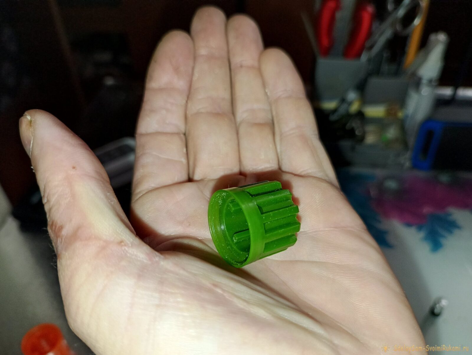

Пластмассовый переходник от мясорубки, передающий крутящий момент от двигателя на спиральный шнек, это самая хрупкая деталь в такой мясорубке.
В наборе моей мясорубки такие переходники были у каждой насадки, то есть шесть штук. Осталась одна! В поисках утраченных деталей, и в реальных и виртуальных магазинах, я потерпел неудачу . Потому приобретя необходимые материалы, взялся за дело, пока не сломался и последний образец. Для начала необходимо сделать форму для заливки смолы. Форма будет из силикона. От силиконовой формы легко отстает застывшая эпоксидная смола, и в дальнейшем эту форму можно использовать ещё много раз. Понадобится двухкомпонентная силиконовая система.

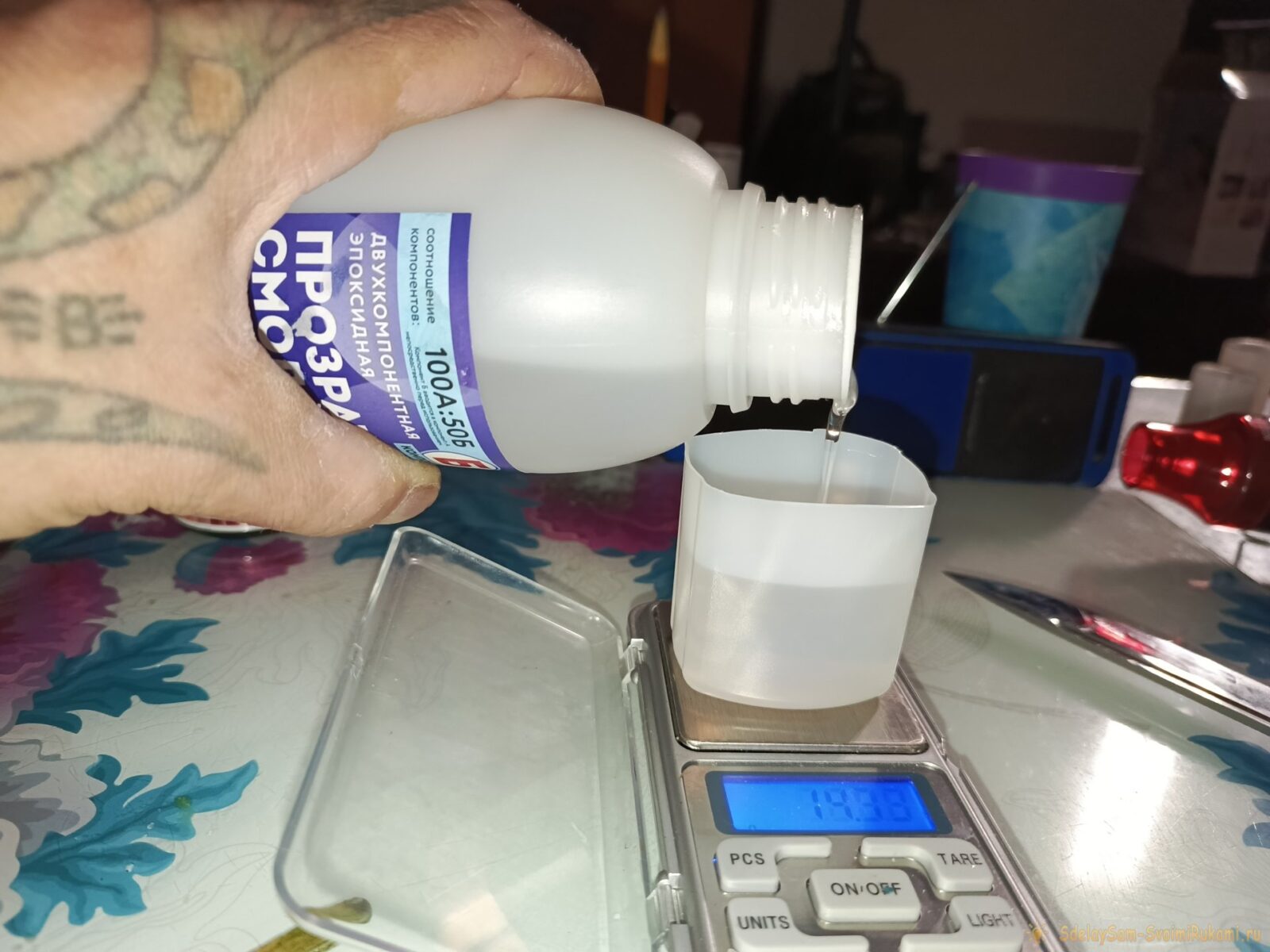

Отмеряем на весах, и смешиваем в одноразовом стаканчике компоненты системы, в соответствии с инструкцией производителя.

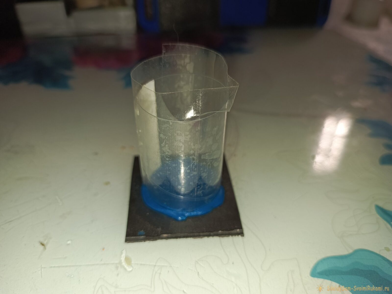

Готовую смесь необходимо немного подогреть феном, и оставить смесь минут на 8-10, чтобы вышли все пузырьки. За это время изготовим прозрачную опалубку. Прозрачность опалубки необходима дабы следить чтобы между смесью и исходным образцом не осталось пузырей воздуха. Прозрачных стаканчиков я не нашёл, потому сделал опалубку из пластиковой бутылки и скотча.
Далее опускаем исходный образец в опалубку, строго в центр, так чтобы до ближайшей стенки было пространство как минимум в миллиметров 5. Готовой силиконовой смесью, тонкой струйкой, аккуратно заливаем исходник.

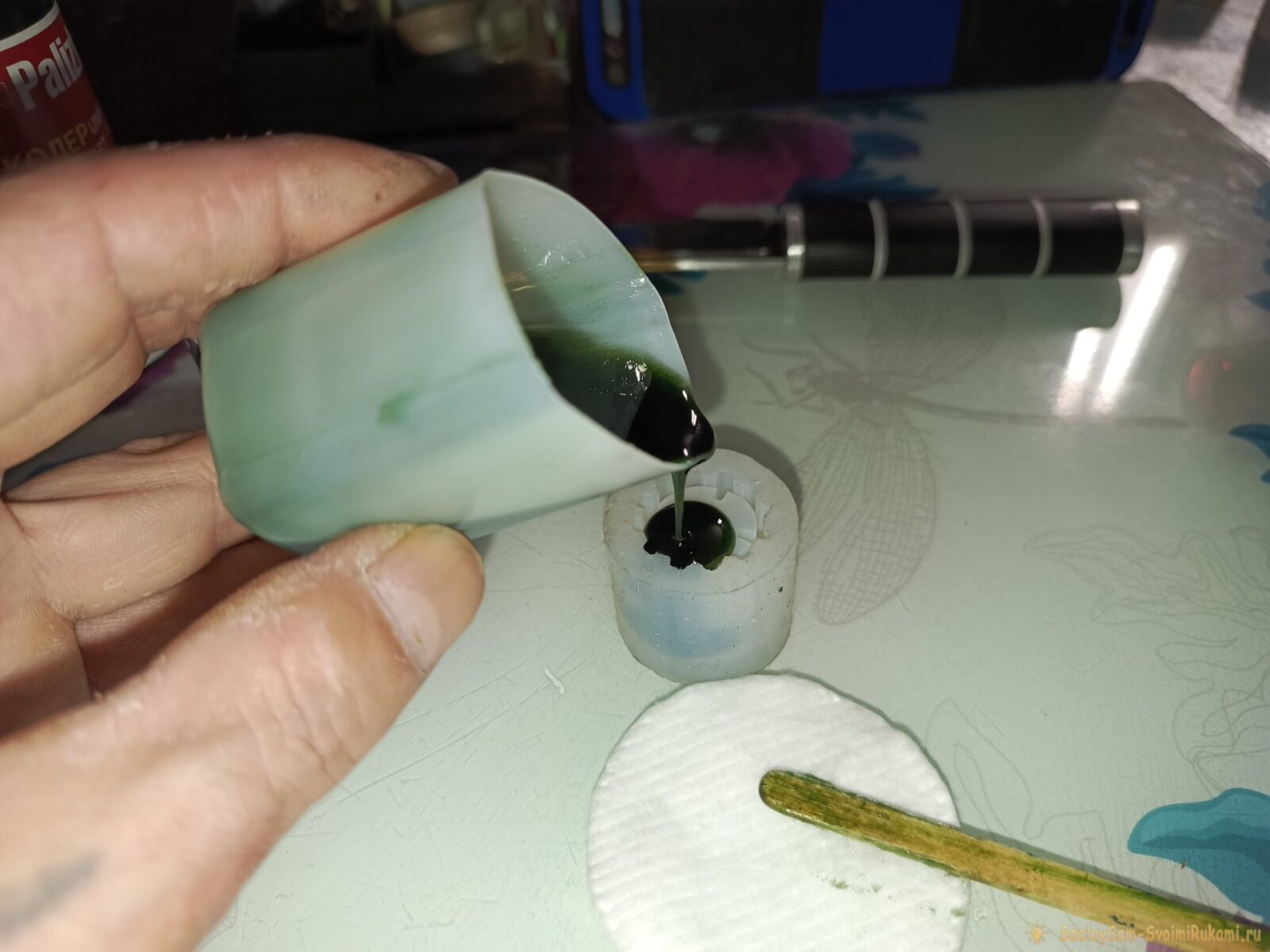

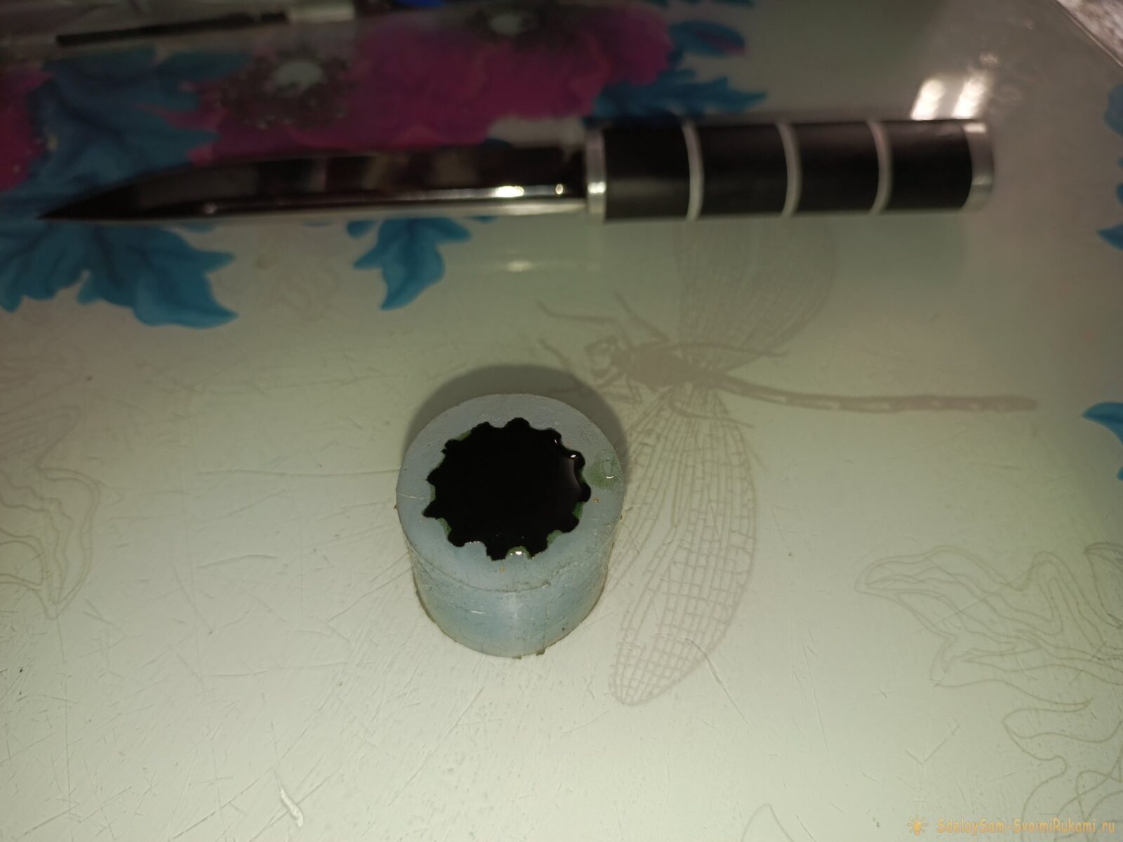

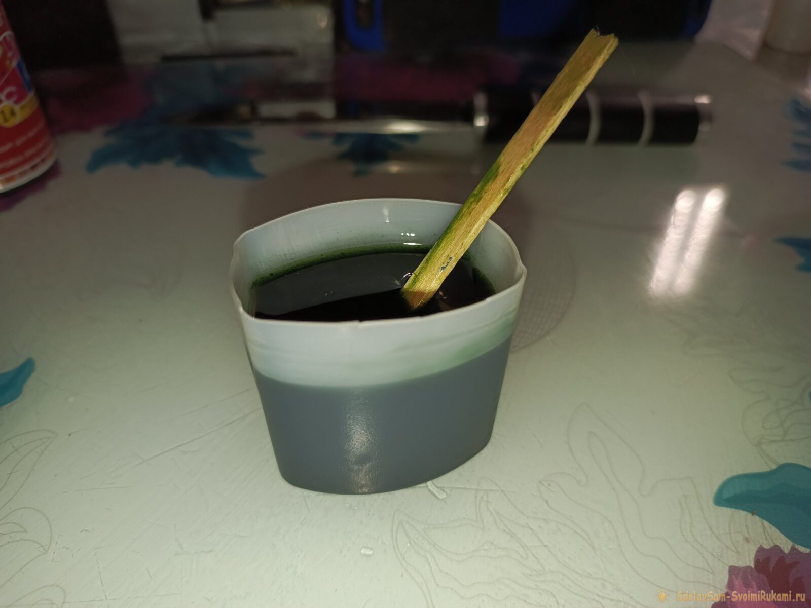

Теперь можно приступать непосредственно к отливке копии. Смешиваем в стаканчике эпоксидную смолу, как указанно в инструкции.
Если у Вас мясорубка имеет повышенную мощность, то не будет лишним сыпнуть чайную ложку металлических опилок в готовую порцию смолы, для пущей прочности копируемой детали. Можно использовать краситель.
Далее, опять же феном, аккуратно подогреваем смолу, непрерывно помешивая. Не нагревайте смолу более чем в 40-45 градусов, иначе она начнёт кристаллизоваться. Как только смола перейдёт из густого состояния в текучее, прекращаем нагрев и оставляем смесь на 5-7 минут, чтобы ушли пузырьки воздуха. Далее, максимально аккуратно, тонкой струйкой, желательно по стеночке формы, заполняем смолой форму.
Если в процессе заливки в форме появились пустоты или пузырьки воздуха, то быстро выгоняем их зубочисткой, пока не начала густеть и схватываться смола. Убираем форму со смолой в тёплое место на 24 часа.

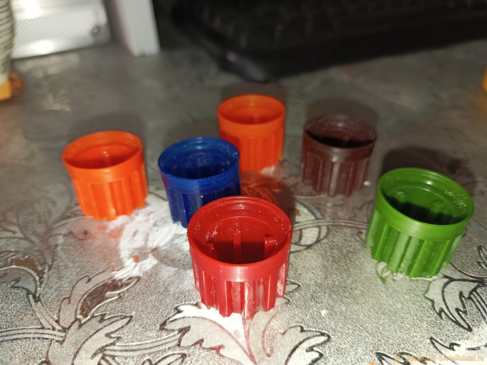

Далее все просто; вынимаем готовую копию из формы, кусачками для ногтей удаляем все лишнее, что торчит, и проверяем копию на работоспособность.
Повторяем процедуру копирования, в зависимости от нужного Вам количества копий.

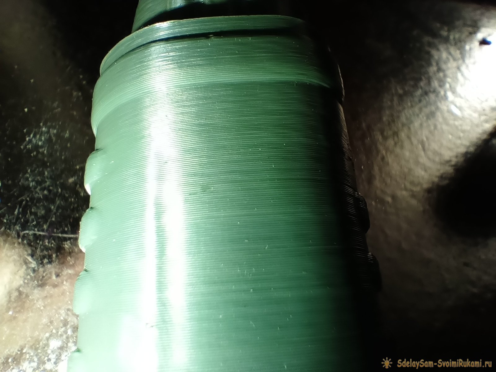

Например, понравившуюся игрушку, или запасную часть с крупно шаговой резьбой. Разумеется, все подвижные детали копируемого предмета необходимо снимать с исходника и отливать отдельно. Конечно, всё это можно просто напечатать на 3D-принтере, и не заморачиваться со смолой и силиконом, но напечатанные на этом замечательном устройстве предметы, как правило довольно хрупкие. К тому-же, на напечатанных предметах остаются неприглядные полоски, слои.
В то время как эпоксидная смола известна идеальной точностью предметов после отливки, а так же прочностью и износостойкостью готовых предметов. К тому-же, не у каждого в хозяйстве отыщется 3D-принтер, а купить силиконовую систему и 200 граммов эпоксидной смолы, по карману каждому.
