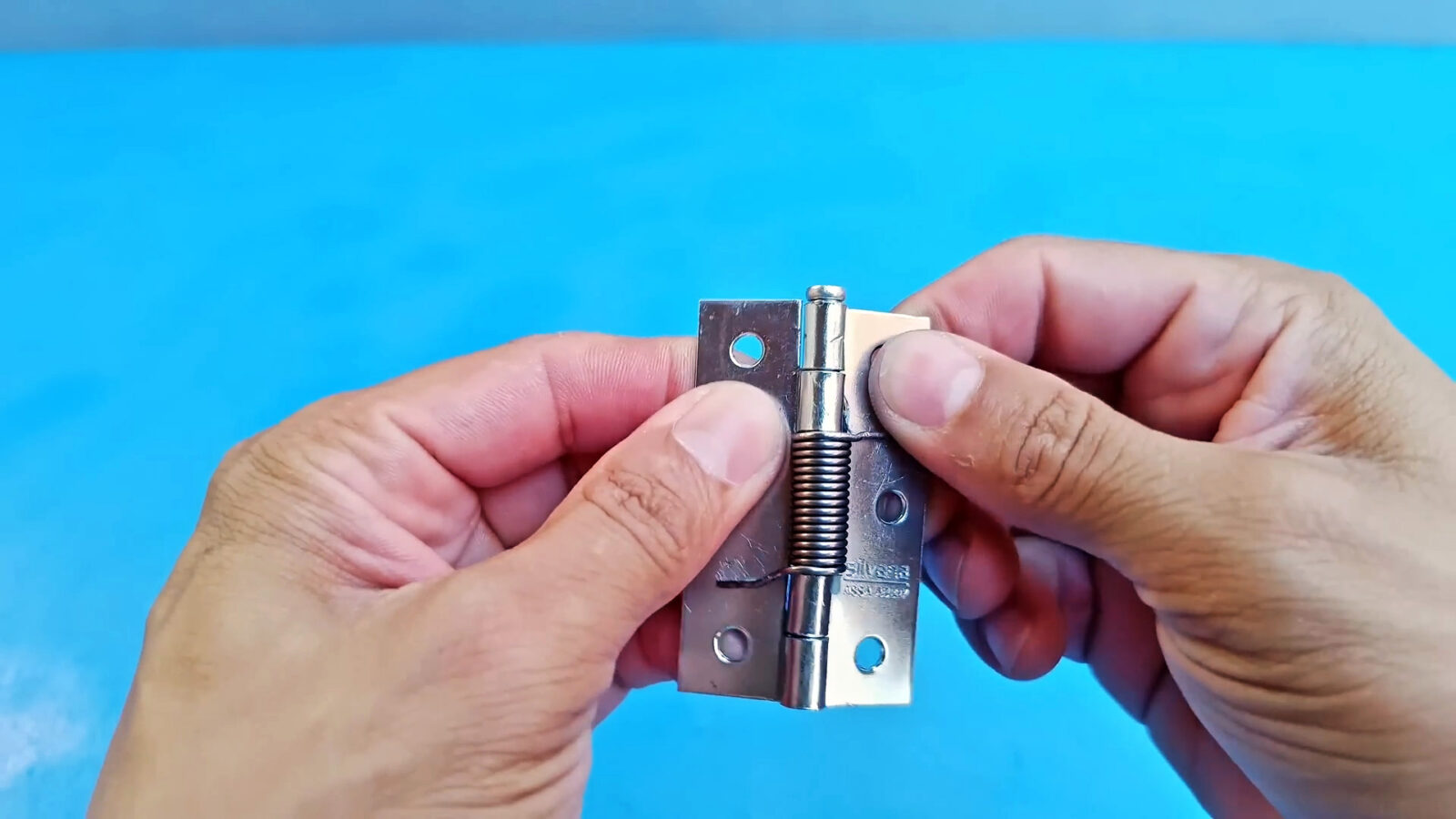

Для возврата дверного полотна в исходное (закрытое) положение нужен дорогостоящий заводской доводчик. Но его можно заменить простой комбинацией из обычной накладной петли-бабочки и стандартной пружины растяжения.
Как сделать доводчик из дверной петли

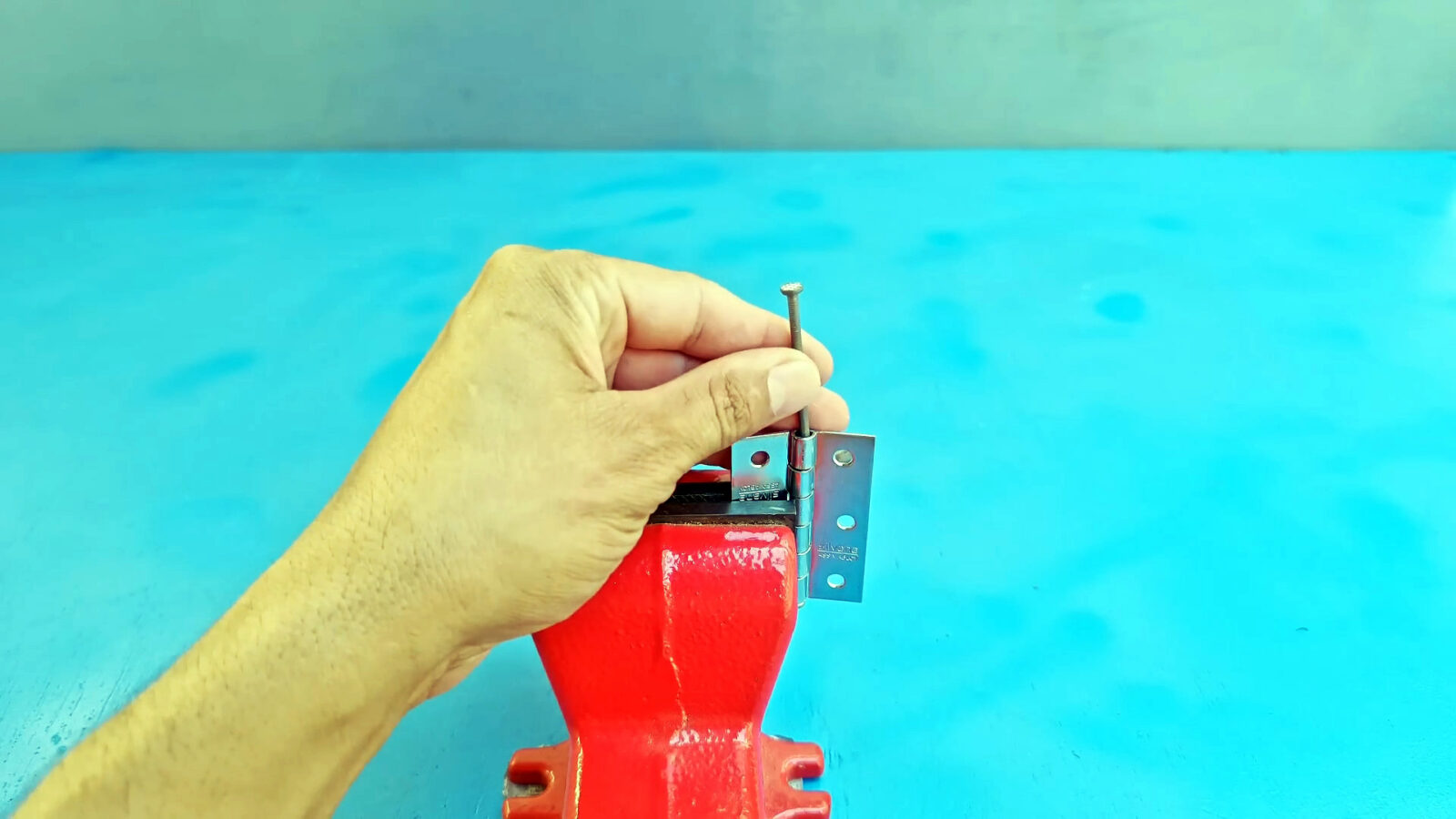

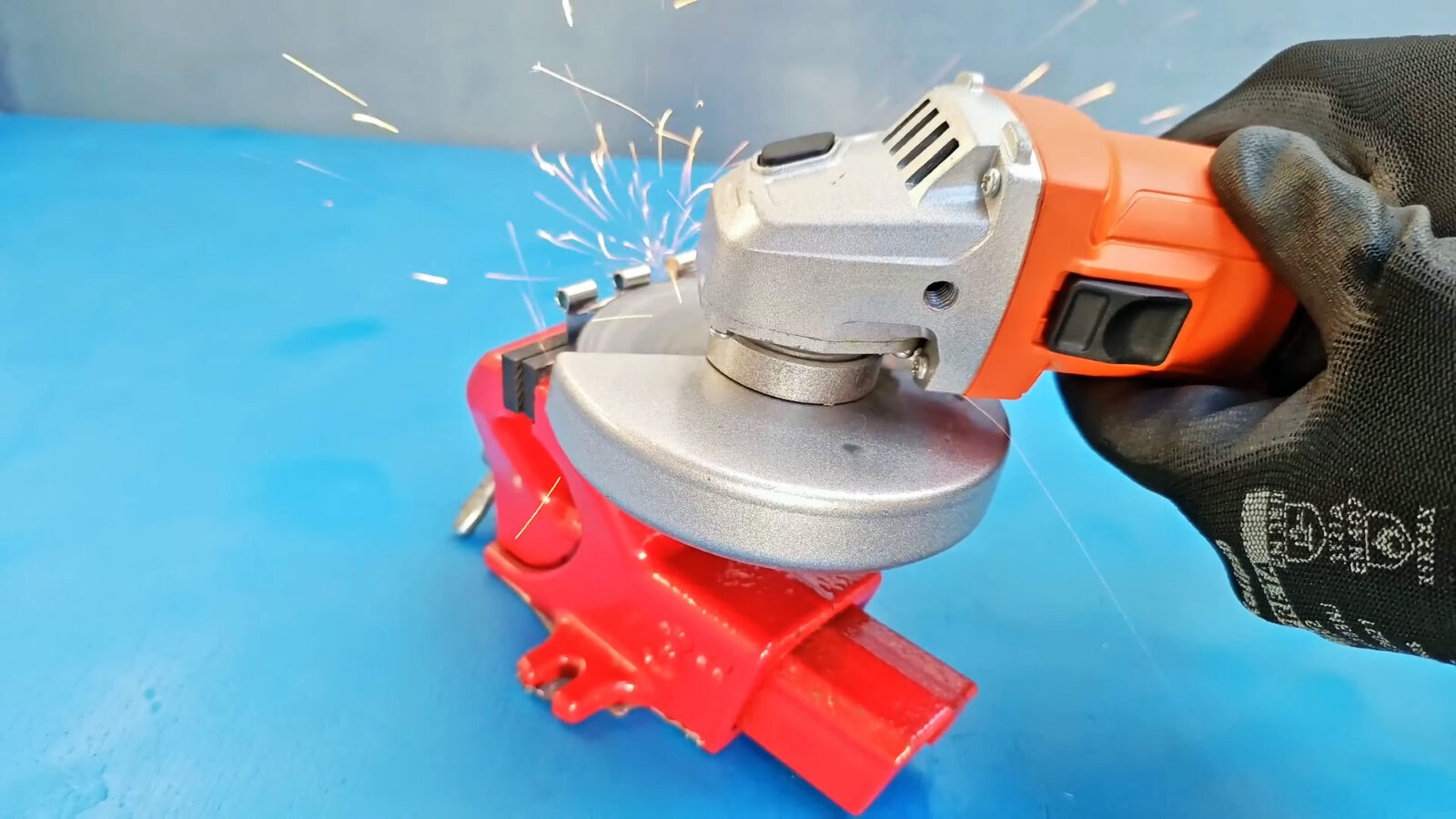

Для этого с помощью подходящего по диаметру стержня (или гвоздя) и молотка выбиваем из петли штырь шарнира. Центральные элементы шарнира отрезаем с помощью болгарки. Возвращаем пластины петли без центральных элементов шарнира в исходное положение, вкладывая одну в другую.

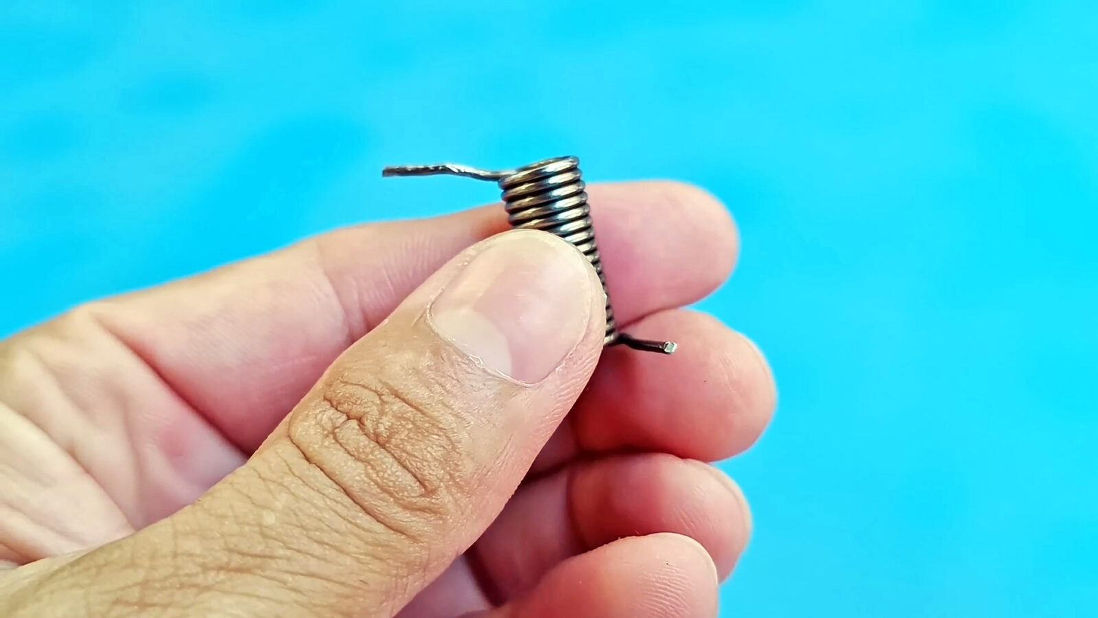

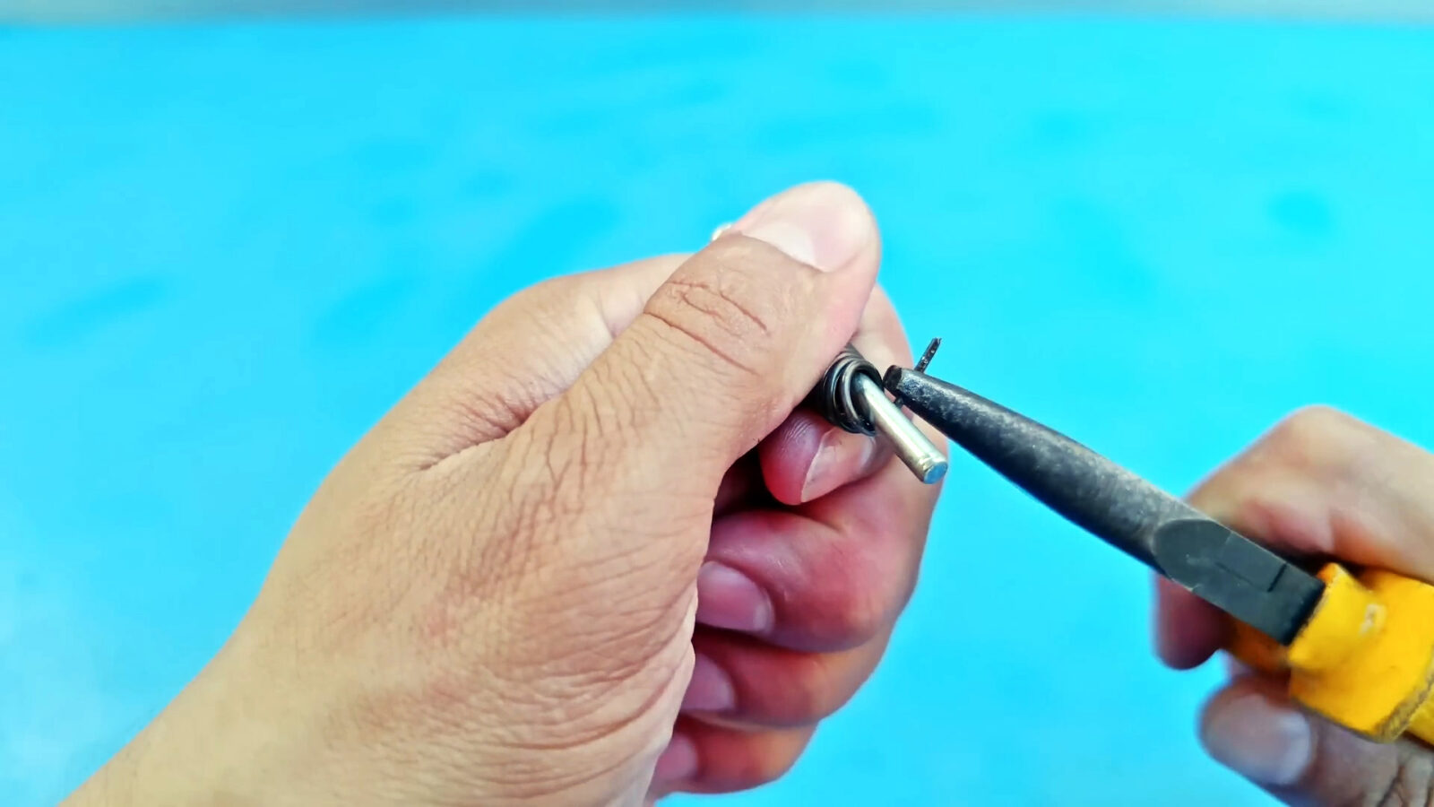

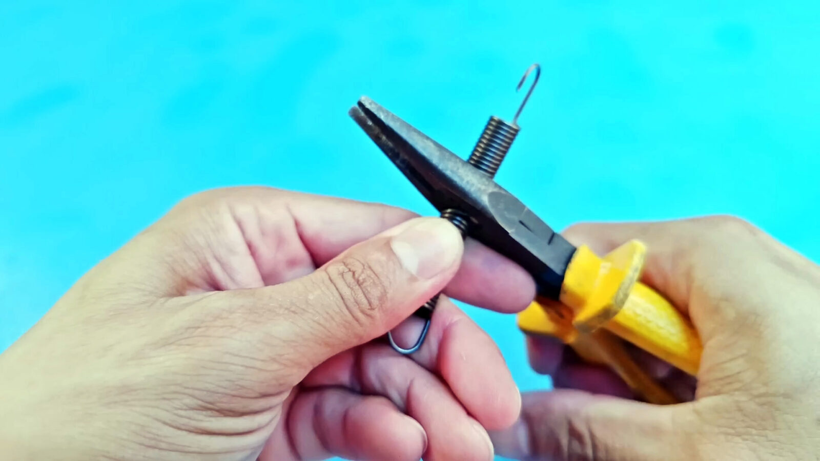

Прикладываем подходящую по диаметру пружину растяжения к петле и укорачиваем ее настолько, чтобы она по длине была равна расстоянию между элементами шарнира петли в исходном положении. На концах пружины растяжения формируем прямые отрезки, расположенные по касательным к виткам пружины.
Далее собираем модернизированные пластины петли с помощью штыря, разместив между ними на место удаленных элементов шарнира петли, отрезок пружины растяжения с прямыми отгибами, упирающимися в поверхность карт петли.

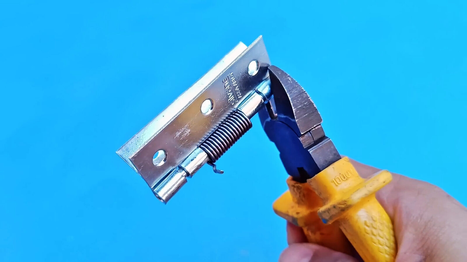

При складывании карт петли пружина должна скручиваться и создавать усилие, направленное на раскладывание пластин петли. Чтобы штырь не выскакивал из шарнира, верхний элемент шарнира петли слегка сжимаем с помощью бокорезов.
