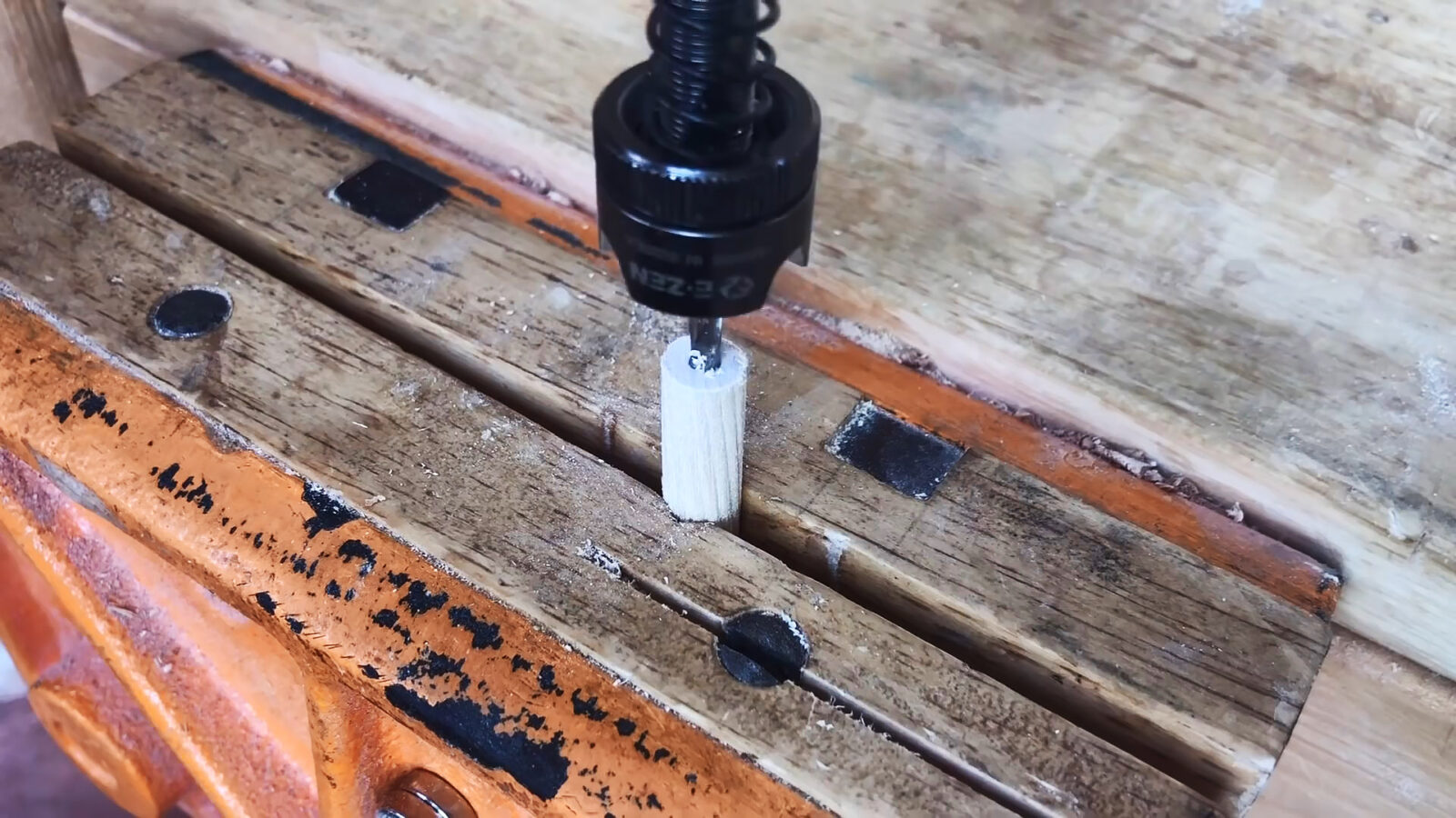

Замок данной конструкции подходит для блокировки дверей. Его можно установить в шкафчик или тумбу. В качестве запорных штифтов в нем применяются шканты. Их нужно просверлить вдоль и прозенковать, чтобы вкрутить саморезы.

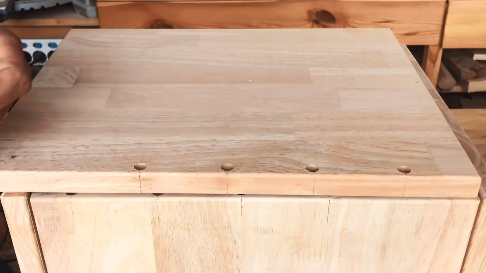

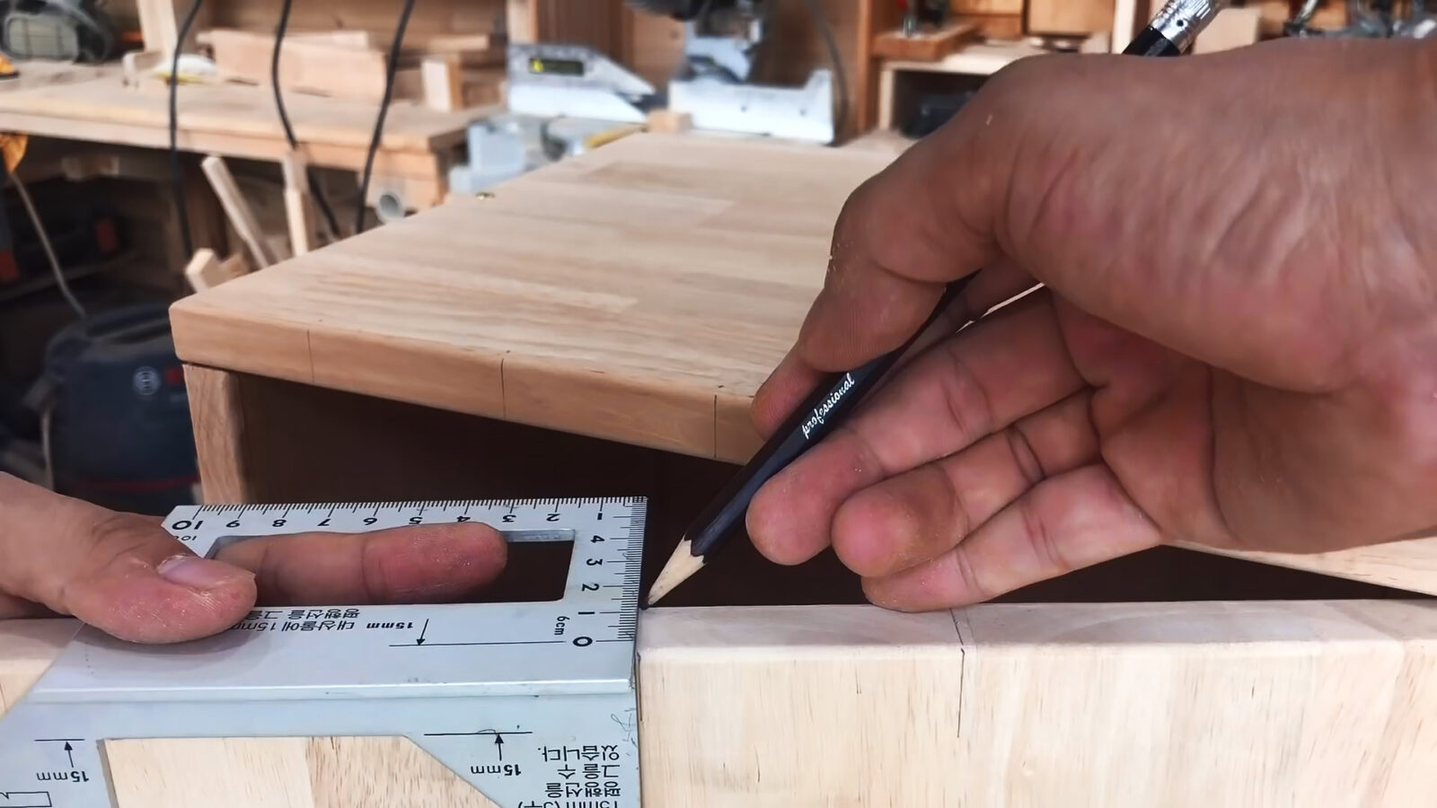

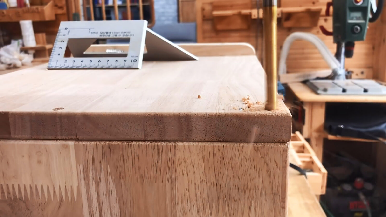

На верхней стенке тумбы или шкафчика требуется сделать разметку с одинаковым шагом для размещения штифтов. Метки переносятся на дверцу.

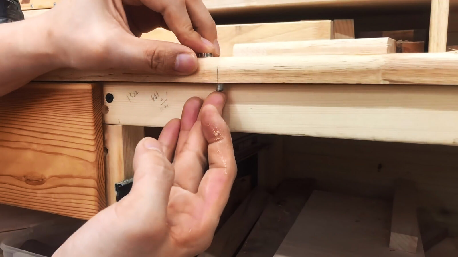

Затем нужно демонтировать верхнюю стенку, и снизу по меткам насверлить в ней глухие отверстия сверлом 7 мм. Это делается так, чтобы они размещались строго над центром кромки дверцы.

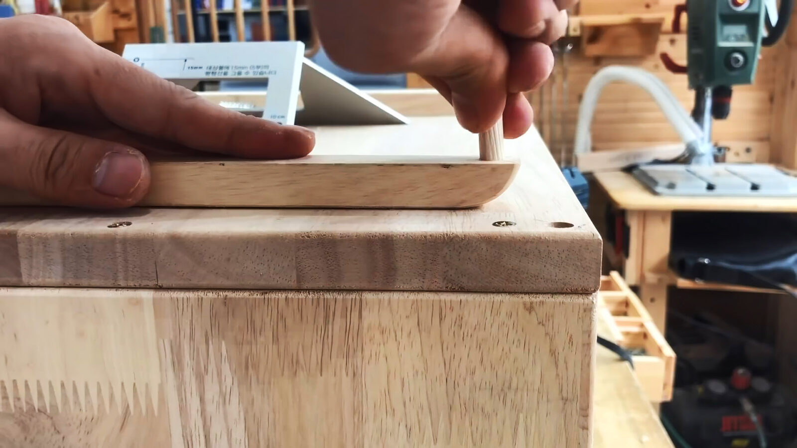

Стенка прикладывается на место. Шканты с вывернутыми саморезами помещаются в отверстия шляпками вверх, и сверху над ними ставятся магниты. Нужно зафиксировать штифты, чтобы пометить их заподлицо со стенкой. Лишняя их часть спиливается.

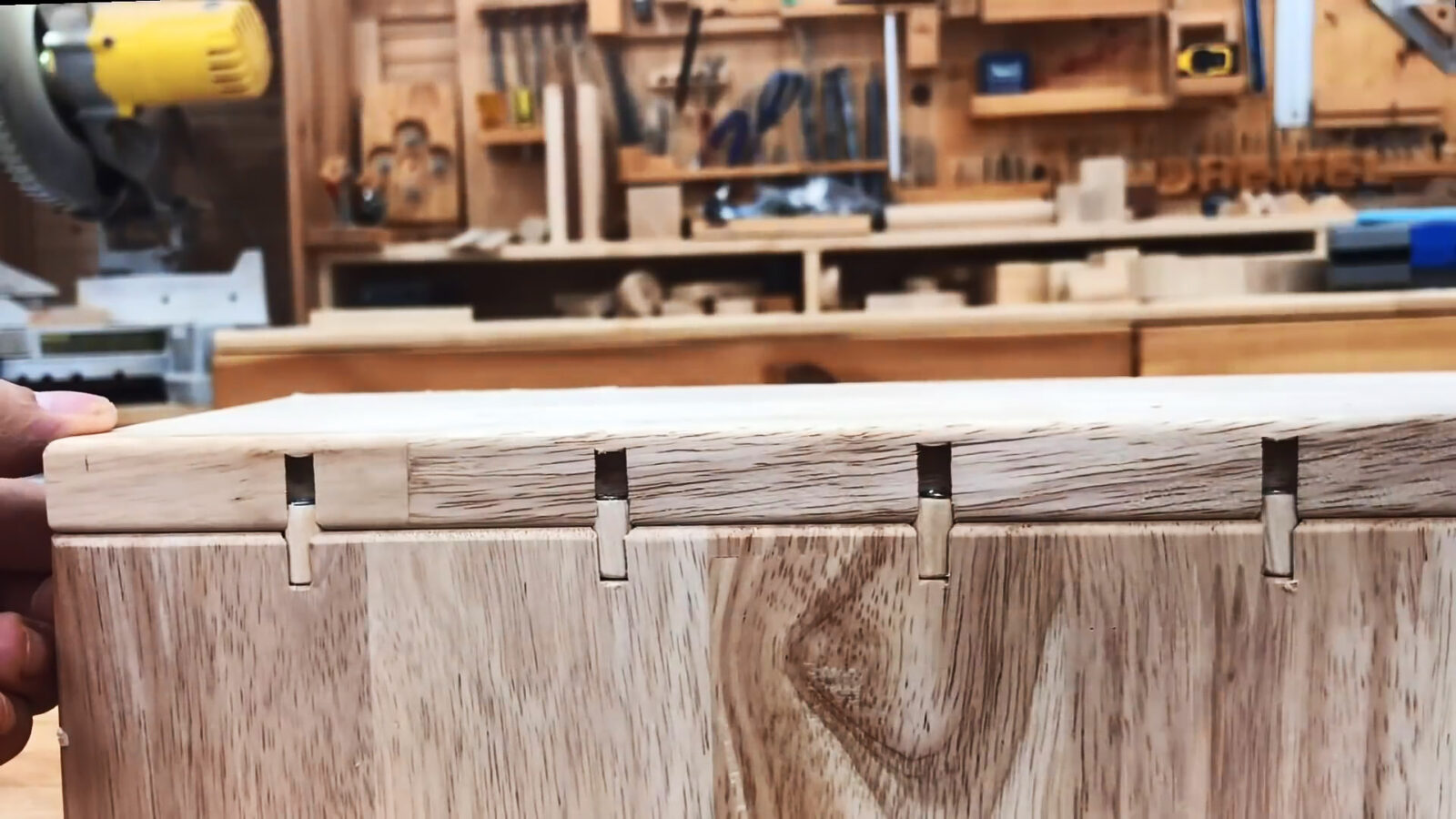

Теперь точно напротив отверстий в верхней стенке сверлим дверцу. После этого мебель собираются обратно уже со штифтами.

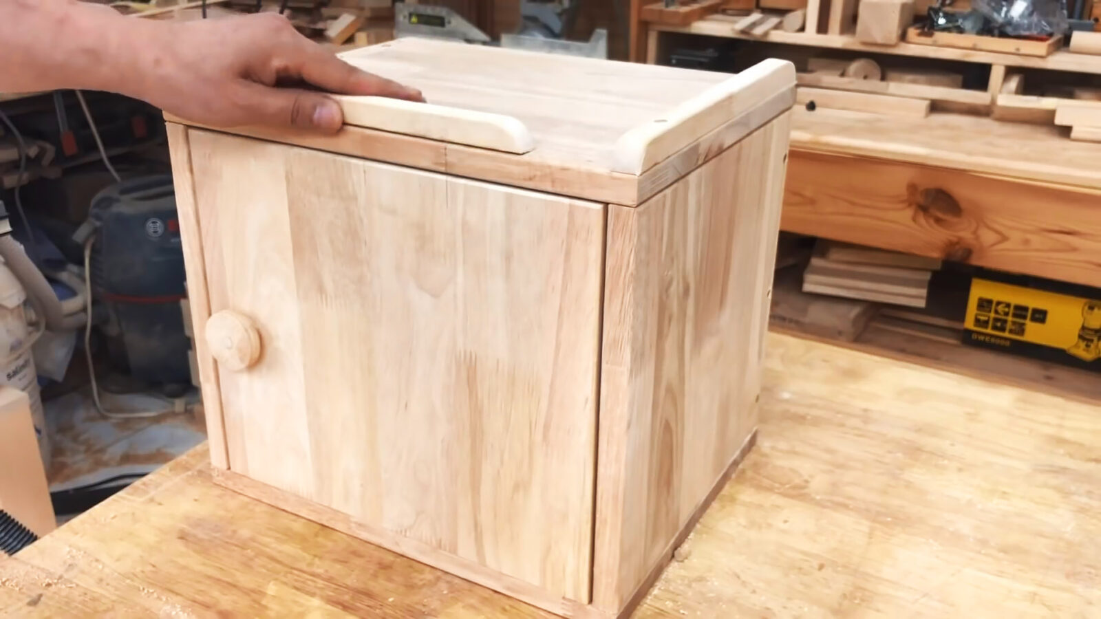

Ключ для замка можно реализовать, сделав декоративные поперечные планки по краям верхней стенки. Одна устанавливается на 2 шканта, а вторая на один, и только со стороны дверцы. Таким образом, она будет поворачиваться на нем как на оси.
В планке точно напротив штифтов снизу сверлятся отверстия, в которые устанавливаются магниты.
Таким образом, если ее повернуть, и поставить над дверцей, то запор замка откроется.
Обязательно, когда планка находится в штатном закрытом положении, под магниты нужно закрутить саморезы. Тогда они будут удерживать ее на месте, чтобы она не смещалась, тем самым не выдавала секрет.

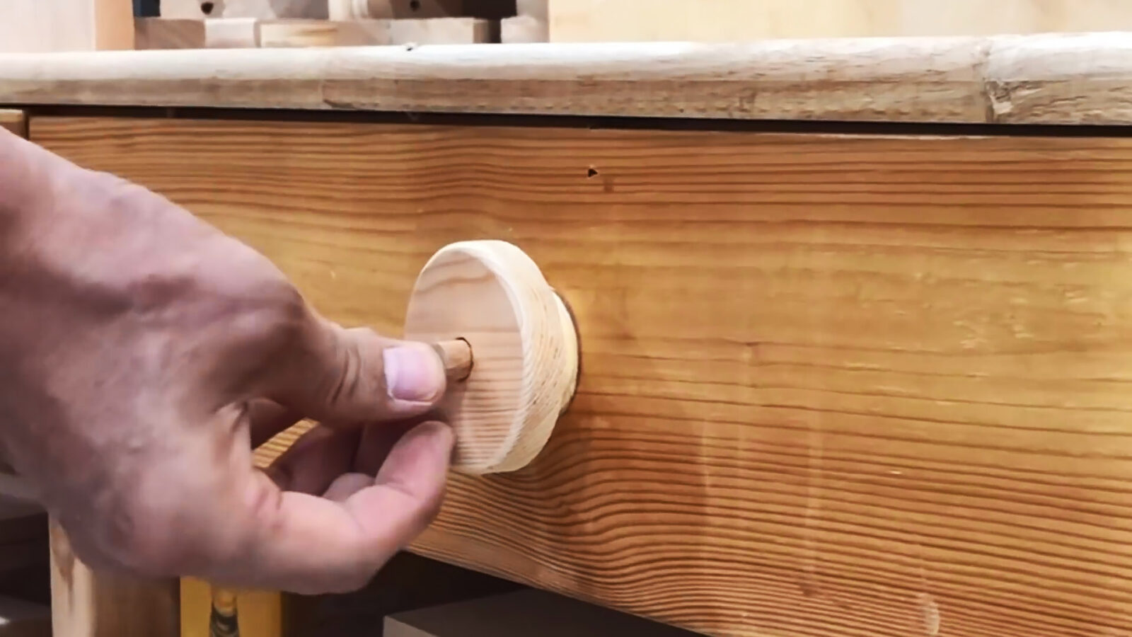

Вариант секретного замка с одним штифтом для выдвижного ящика
Также можно вместо набора штифтов из шкантов установить один металлический.
Тогда для его подъема достаточно одного магнита. Этот вариант подойдет для выдвижного ящика.
Магнитик в таком случаем можно спрятать в ручку, чтобы он был в легком доступе.
