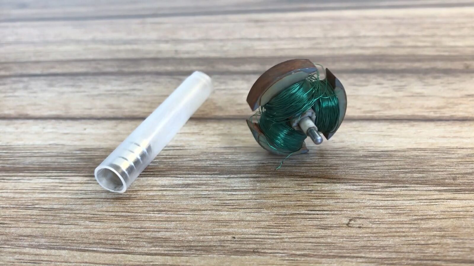

Для начала понадобится 3-4 круглых неодимовых магнита. Пластиковая трубка по размеру. Эмалированная проволока, диаметром 0,1-0,2 мм.
Наматываем катушку. Для этого хорошо подойдет электрическая отвертка: надеваем трубку на патрон отвертки, производим намотку проволоки.
Чтобы в начале провод держался на каркасе — используем отрезок двустороннего скотча.
Наматываем примерно 1500 витков. Катушку фиксируем скотчем.
Для проверки к выводам катушки подключим светодиод. Вставим магниты и потрясем. Светодиод мигает, значит все в порядке.

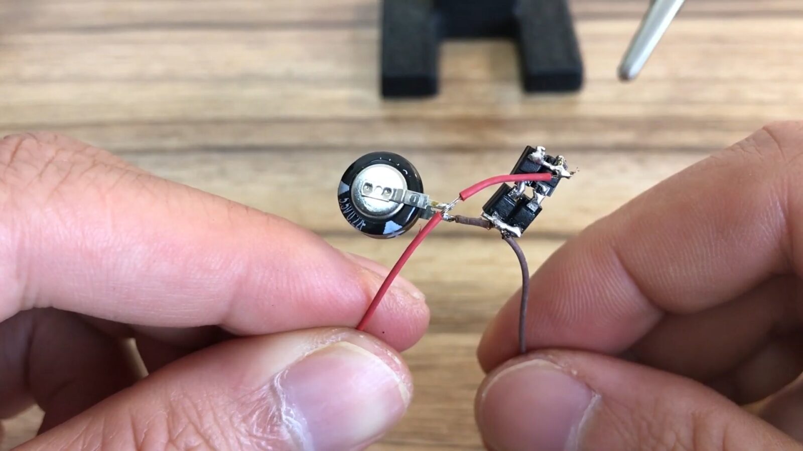

Теперь необходимо собрать выпрямитель с ионистором. Понадобится: диоды любые SMD, ионистор (он же суперконденсатор) на 5,5 В 0,22 Ф. Схема классическая, за исключением наличия суперконденсатора.
Готовая схема выглядит так.
Детали, для надежности, можно приклеить к твердому картону, а далее к катушке.
Можно предварительно проверить схему, установить магниты и потрясти. Если подключить все к светодиоду — он должен светиться. Теперь уже постоянно.
